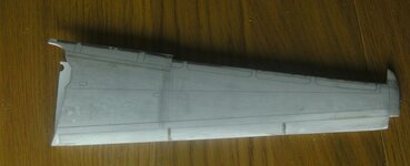

Ok hier weer een kleine update van dit monster.
Nog wat lijnen en rivetten.
Opliggende rivetten.
En een beetje verf erop.
Idd dit zijn decals.

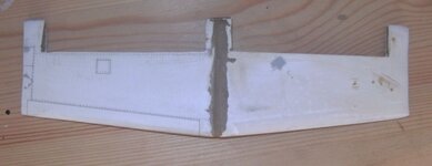

Een beetje verder geprutst aan dit monster.
Bovenzijde zo goed als gedaan met graveren.
En dan maar begonnen aan de onderzijde.
Deze zal sneller klaar zijn aangezien hier veel minder detail aanwezig is.

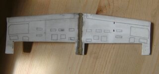

Het ziet er keurig uit, dat graveren. Bij het aaneenvoegen van de twee delen op de voorlaatste foto lijkt er helaas wel een lichte discrepantie te zitten in de graveerlijnen.
Tja een beetje toch maar dat zal toch het leergeld zijn dat ik ga betalen hoor.
Heb geen zin om de boel te gaan plamuren en terug te graveren.
Er zit bijna 20 uur werk in dit onderdeel.
En is het mogelijk om volgende keer iets gemaklijkere woorden te gebruiken?
Heb even moeten google :-)
De oorzaak is volgens mij dat je eerst de uitsparingen voor de hoogteroeren hebt uitgesneden uit de vacuform onderdelen. Daar is het verschil ontstaan. Die uitsparingen heb je vervolgens gebruikt om je panellines op af te meten. Wanneer je de vleugels gaat scriben, zou je dit probleem kunnen voorkomen door alleen af te meten op basis van vaste details op de gevacuformde onderdelen.
Vaste details heb je niet op een vacuform.
Je Moet alles zelf aanbrengen dus dat is ook geen oplossing dan om daarvan te werken.
Vanaf je ergens de mist in gaat kan het zijn dat je die fout meeneemt over het hele onderdeel.
Juist men gedacht natuurlijk en persoonlijk was me het nog niet opgevallen.
Veranderen doe ik het toch niet meer.

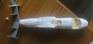

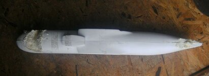

Ok hier even een update van deze kerel.
Staartstuk bijna klaar.
plamuur op de linkse vleugel.

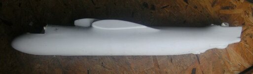

romp tegen elkaar en gevuld met schuim
dryfit van het staartdeel.
flaps verwijderd uit de vleugel
wat paneel lijnen en rivetten gezet
close up van de rivetten.
en meer rivetten opkomst
Dag Mark,
Het model vind ik erg mooi worden, en respect, voor je geduld en creativiteit.
Hoe breng je de rivet decals aan op het model?
Succes en veel bouw plezier, Ronald
De opligende is zoals gewone decals aan the brengen.
De andere met een mal een boortje van 0,3mm en veel geduld.
