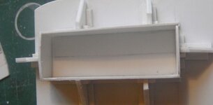

Ik heb vandaag een start gemaakt aan de wielbak in de neus.
De nodige verstevegingen aangebracht.
En vervolgens al een paar details voorzien.
Op de moment geniet ik erg van deze bouw en kan ik men bouw technieken nog wat aan scherpen.
