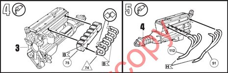

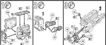

Om dit niet als een babbelhoekje te houden kom ik terug ontopic met volgende foto's
Dit is wat het doanloaden mij opleverde,en ziet er volgens mij redelijk uit om deze na te maken.
Patje op nummer 4 die kromme buizen moeten weg en in de plaats komen 6 race kelken met daar achter de guillotine injectie dus die frul zijt ge al kwijt en dat moet je niet scratchen
