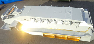

Nu de luikjes afgewerkt zijn kan ik een paar andere details van naderbij bekijken, jullie zullen zien dat het de moeite waard is om er de zaag in te zetten.

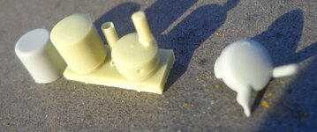

Ik had reeds de radio van Dragon in het model verwerkt, toen ik zag dat Royal er ook een had meegegeven. Die zag er veel subtieler uit, terwijl de afmetingen van beide overeenkwamen. Volgens Panzer Tracts hoort er vanaf de jaren 1942 een Fu.Spr.Ger.f in te zitten. Op http://www.wehrmacht-awards.com/forums/showthread.php?t=746918 vond ik er een mooie afbeelding van, die het resin exemplaar corroboreert.
De uitlaatpot hebben ze ook afgeleverd in twee helften. Gelukkig maar, want de uitlaat van Dragon is niet erg inspirerend. De volgend stap was het bevestigen van de fenders, die ik eerst nog een kwartier bewerkt heb voor ze toonbaar werden. Een tiental ejector pin marks moest dichtgeplamuurd worden en onder de rand werd het snel duidelijk dat alles haast een millimeter dik is. Dat werd allemaal met de Dremel wat bijgefreesd. De passing van de fenders is goed maar vooraan mochten ze nog niet gelijmd worden. Daar passen ze tegen de bovenste hullplaat.
Het mooiste dat de Royal Model-set oplevert, is wel het PE voor de gereedschapskisten. In het artikel van MSM op pagina 1 zie je dat de auteur een van deze kisten open heeft gezet. Bij Dragon zelf is dat af te raden, de bodem van de kisten heeft pasgaatjes en de wand lijkt wel pantserstaal.
Het PE is gemakkelijk te verwijderen uit de fret.
Het verdient wel aanbeveling om daarna steeds de aanhechtingspunten weg te vijlen, zo sluit alles beter aan.
Al zijn de plooilijnen goed uitgediept, toch neem ik er steeds een plooimachine bij.
Het resultaat loont zeker de moeite, ik ga waarschijnlijk meerdere van deze bakken openzetten.

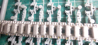

Ik had eerst gedacht dat het zoals bij de tracks van de M47 verstandiger was om de tracklinks apart te schilderen van het geheel. Nu ik opmerkte dat de rubberen pads bestaan uit een rubberblok en een metalen deel voor aan de tracks, vond ik het logischer dat de track in zijn geheel gespoten zou worden. De rubberblokken zullen dan achteraf met een penseel in kleur gezet worden.
Dat plakken gaat nog redelijk vlot, al hang je er wel eens aan vast.
De trackpins er tot de laatste millimeter er in krijgen is een ander paar mouwen. Ze blijven er ook niet in zitten als er geen lijmdruppel tegen gelegd wordt.
De wielen hebben soms tot zes aanhechtingspunten. Er moest duchtig op geschuurd worden.
Gelukkig hebben ze de juiste afmetingen, ook de tracks.

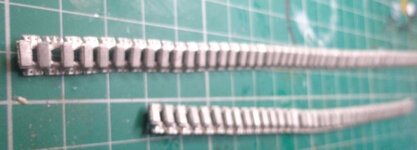

Het blijft worstelen bij elke trackpin, het achterste gaatje is maar net groot genoeg om een draad door te wurmen terwijl er wel wat speling mogelijk is tussen beide tracklinks. Daardoor steek je er in een van de twee gevallen naast, zodat de pin teruggetrokken moet worden.
Ik ga er voor beide kanten al 50 aaneenlinken, dan kan het ontbrekende vijftal bij het proefpassen toegevoegd worden.
De sprocket past er goed in. Ik kan het nog niet op de half-track zelf passen, die zit nog in de maskeeropstelling.
Hier een vergelijking tussen de Friuls en de Dragon trackset. Vooral de sprue-aanhechting zal je parten spelen, want die zit net daar war je het goed ziet.
De rubberpads hebben bij Dragon aan de zijkanten geen detail, want daar zitten ze aan de sprue vast. Dit zou helemaal rond de pads moeten lopen.
