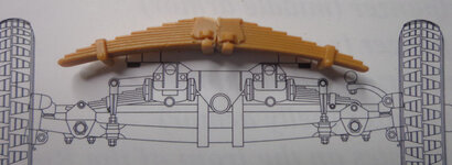

Dan ging ik eens in de rommelbak kijken. Ik vond nog twee Panzer 2-bladveren die ik kon samenkleven tot een veer van het gewenste formaat.
Toen dat gelukt was, kon ik het risico nemen om de oude veer er af te snijden. Let op het verschil in grootte.

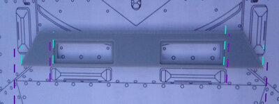

Er zit daar een buis die Dragon half verzonken heeft. Ook zit de buis niet hoog genoeg en heeft ze een vertakking. Het gebied tussen de paarse lijnen wordt daar helemaal door ingenomen, waar eigenlijk alleen had moeten zitten wat je tussen de groene lijnen ziet. Het leek me aangewezen om die halve buis te vervangen door een stukje stalen staaf. Dat zie je hier al klaarliggen. Ik heb nog wel veel moeite gehad om het roestvrije staal te plooien in hoeken van negentig graden.

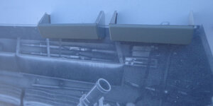

De gereedschapskisten waren volgens mijn artikel uit Scale Military Modeller te dik gemaakt. Ik ging dus eens kijken hoe dat er uit moest zien. Het bleek dat aan de buitenkant niet veel verschil te zien was, maar als je in de bak keek, was het staal omgeplooid en had je dus nog zo'n vijf centimeter overhang. Dat kon ik corrigeren door de bak na te maken uit metaal.
Hier de vergelijking, er is nu meer plaats om spullen op te bergen. Dragon levert ook een gewerenrek zoals op de foto, ik hoop dat ze de geweren niet expres korter hebben gemaakt om in hun overscale bak te passen.

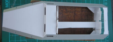

Eerst maak ik twee trapeziums uit styreen, die mooi in de hull passen bij een dryfit.
Dan kleef ik acht vierkantjes op de trapeziums en leg er een balk tussen, die niet gelijmd wordt.
Nu worden de stukken doorgezaagd in het midden nadat de balken weggelegd zijn.
De balken worden teruggelegd en op elk van de vier helften wordt een dak gekleefd.
Er wordt getest of de balken niet teveel speling hebben bij het uitschuiven. Ik heb de rechterkant vastgekleefd, het was overbodig dat deze ook kon uitschuiven en dit leverde meer speling op.
De twee elementen worden op plekken gekleefd die later overplakt worden door de naad en de gereedschapskisten. Ze worden verbonden met de hull door driehoeken om laterale krachten op te vangen. Torsiekrachten worden ook opgevangen door een middenbalk. Als dit binnen een paar uur hard is, kan ik de hull uiteenzagen zonder dat de zijkanten hun onderlingen hoek verliezen. Ik kan ze nu ook exact de gewenste hoeveelheid uiteen laten schuiven terwijl ze toch evenwijdig blijven. Dat maakt het verbruiken van wat stroken styreen de moeite waard. Misschien weet iemand hier nog wel een andere toepassing voor te bedenken.

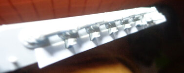

Voor de laatste micrometers wordt er met een scalpel gesneden. Dat doe ik eerst achteraan omdat daar een korte naad zit. Plooit het pantser open, dan zou de vervorming daar schadelijker kunnen zijn.
De stukjes komen er gemakkelijk uit.

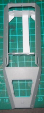

Nu wordt de jig twee millimeter open gezet. Dit is het enige wat het model bijeenhoudt. De tekening kan er nu mooi onder gelegd worden.
De stukken bleken toch meestal twee millimeter te breed, omdat de dikte van het plastic uit de kit niet meegeteld was. Dat wordt aan de kantjes afgesneden. Dan worden ze eenvoudig in het openstaande zijpantser gekleefd.
