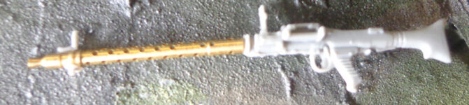

De tweede MG34 heeft nu ook een RB cooling sleeve en loopje gekregen.

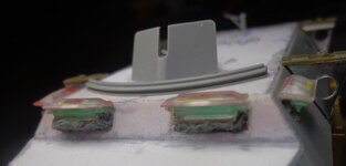

De materiaalklemmen van Aber zijn mooi spul, zeker in vergelijking met wat er aan de tools van Dragon hangt.
Door de onderdelen op een stukje kneedgom te fixeren kon ik ze achter elkaar uitlijnen en de greep er rond plooien.
Er zijn wel verschillende types van klemmen, ik heb geen detailfoto's van welke klemmen er wanneer gebruikt moeten worden. Ze kunnen nog steeds geopend en gesloten worden dus ik kan de tools schilderen en er later tussen klemmen.

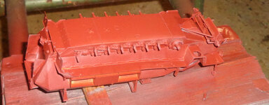

Bedankt voor het volgen. De vorige dagen is de half-track afgesloten door met houtlijm papier in de openingen te kleven en kneedgom voor de kleinere gaatjes te boetseren.
Hij staat nu klaar op het spuitplatform.
Van de meeste stukken spuit ik eerst de minst zichtbare kant. Zo krijg je zeker geen verfranden in het zicht.

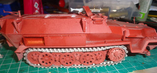

Het is in de primer gezet.
De tweede keer was de verf wel wat dik, toen was de half-track al omgedraaid maar de voorkant van de wielen moet ik dus nog eens controleren.
Ik heb nu ook de wielen eens bekeken en het viel wel mee. Vooral de binnenkant die dichtgekleefd werd, was slecht geprimed. Die moest toch gestript worden.

Steven, de kleur van de Primer heb ik nog eens goed bekeken. Toen bedacht ik mij, toen ik nog een ukkiepukkie was. Werkte mijn Pa in de scheepsbouw en daar werdt ieder schip te water gelaten, in dezelfde kleur, deze kleur Rood,
Bij de afbouw daarna pas geverfd en in kleur gebracht.
Nu weet ik wel wat de oorzaak is, maar ik wil meegeven, 110 of 50 jaar of nu, gebruikte men geen Primer op kleur(gebracht) maar op staal gewoon Menie. Daarna de verf aanbrengen. Voordeel als de menie op staal droog is, kan de verf beschadigen, maar door de Ijzeroxide, blijft de zegellaag wel zitten.
Je kan gewoon stellen, een plaat metaal op maat gebracht, gebogen of gelast, daar gaat Menie over.
