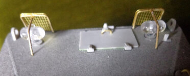

Ik heb alle handvaten op het voertuig vervangen. Het zijn er wel een hoop, dit is alleen nog maar een foto van de luiken die ik apart ga schilderen.
Bedankt, ik heb zo'n tooltje wel eens bekeken maar uiteindelijk niet gekocht omdat het staal er niet 100 procent recht uitzag. Dit is gewoon met de platte tang geplooid.
Blijkbaar wel veel van die uitwerpingen die je tegen komt. Da's eigenlijk het verderf van onze hobby. Gelukkig kunnen we dit wegwerken. Blijkbaar waren ze diep want je vult ze op met plasticcard. Mooi vorderingen trouwens 😉
Ze zijn vrij diep voor een moderne kit en het zijn allemaal putjes. Ook de handgrepen zijn van vrij slechte kwaliteit. Allemaal goed op te lossen.
