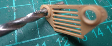

Je hebt daar ook wel een mooie Kubel neergezet, Marc. Hopelijk krijgen we de mensen hiermee nog meer aan het bouwen. Eerst eens even de lenzen in de grille van Tamiya planten. De boren worden tegen de klok in gedraaid, zodat ze eerder schurend dan borend werken en de bewerking voorzichtiger kan plaats vinden. De lens is met Crystal Klear vastgelijmd en daarop kwam een poly cap voor de binnenkant. Ook de radiator is overgenomen. Verder gaan de zitjes wat authentieker gereproduceerd worden.
