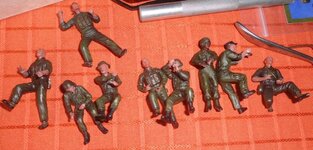

Nog wat figuren zijn in de basiskleuren gezet en hebben een gezicht. Ik heb ook wat attributen geschilderd die misschien niet gebruikt kunnen worden.
De groene mannen hebben een wash gekregen van AK, eigenlijk bedoeld voor driekleurige tanks maar op kostuums werkt het ook goed.
