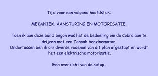

Volgende week staat de aandrijving en motorisatie op de agenda.
RC-Heligroeten,
Nick
Volgende week, vervolg van het technische hoofdstuk.
