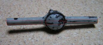

3) De achtertrein (ook wel achteras genoemd voor de niet-Vlamingen), die reeds gespoten was, weer ontdaan van zijn jasje wegens niet goed genoeg. (zie foto)

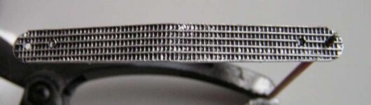

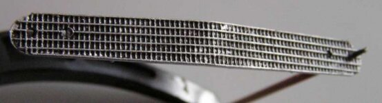

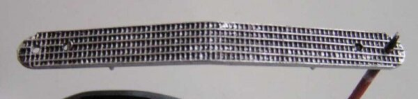

5) De grille bewerkt: eerst grondverf, daarna zwart diep laten intrekken voor de diepte, finishing touch een "natte drybrush "met Tamiya X-11 Chrome. Ik moet zeggen dat ik zeer tevreden was van het resultaat van die Tamiya. Dit was de eerste keer dat ik dergelijke verf gebruikte en deze liet zich gemakkelijk smeren zonder verdunner toe te voegen.
6) De bumpers, die reeds waren ontdaan van hun plastic chroomlaagje van de fabrikant, een eerste laagje primer van Alclad gegeven. Het zal nog eens herbeginnen worden, want ik ben weeroim niet tevreden. (Dedju, binnenkort gaat mijn vrouw toch nog gelijk krijgen dat ik een "moeilijke" ben).
Enfin, nu dan de pics.
Wat denken jullie van de grille?

Die grille ziet er goed uit hoor.
Maar voor de volgende keer de gril eerst zwart spuiten, daarna, drybruschen met een zeer droge kwast. En dit in laagjes opbouwen. De verf niet verdunnen, maar juist zo droog mogelijk houden. Dan pakken allen de opstaande randjes en loopt het er niet in.
Je zou nu nog met zwarte inkt de puntjes die zijn volgelopen kunnen nalopen. Dan is het een stuk minder zichtbaar.
Wat ik ook wel eens heb gedaan, met de Toyota, is een rooster zilver gespoten, dat goed laten drogen. Daarna met een zwarte kleur nog eens overgedaan, en met een terpentine (white spirit) doekje afgenomen. Dan komt het zilver weer tevoorschijn op de plaatsen waar je het doekje overheen gehaald hebt. Het doekje dan wel strak om je vinger houden en niet losjes.

En Rik heeft gezegd dat het niet goed is, dus gaan we herbeginnen......... (ik was dat al van plan hoor Rik, want ik voelde me niet zeker van mijn stuk, vandaar de vraag om kritiek) :D
