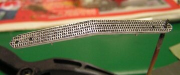

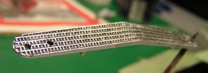

Eerst de grille bijgewerkt met nog een drybrush-laagje chroom.
Tot zover alles goed.

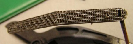

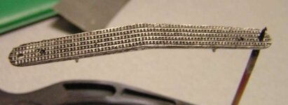

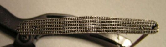

De bumpers, die in Alclad Chroom moet komen, waren voorzien van een laagje Alclad primer.
En daarop kon je goed zien dat het nog niet goed was.....(rode cirkels)
Voor diegene die zich afvragen wat dat ding aan de groene pijl is. Dat is een stuk sprue dat ik met houtlijm aan de binnenkant van de bumper heb gelijmd. Alclad moet je ineens doorspuiten om tot een goed resultaat te komen en ik zou anders niet weten hoe ik dat ding moet beetnemen om niet in de verf te zitten met mijn pollekes.
Slim idee van de houtlijm,
Je kunt ook pritt posterbuddies nemen, daar een bolletje van maken. Om zo de bumper op een sateh prikker te plakken. :D
