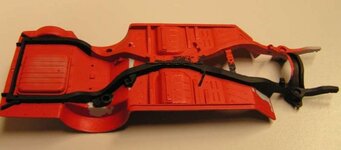

Ik heb de laatste weken niet zoveel kunnen werken aan mijn geliefkoosde model wegens tijdsgebrek. Helaas zal dit de komende 3 weken ook zo zijn. Maar niet getreurd, we hebben toch het een en ander voor mekaar gekregen.
Het chassis: dat wordt herbeginnen. L
Na het verwijderen van de maskeertape, kwam alle verf mee op sommige stukken. Raar, want ik had nochtans eerst een primerlaagje gespoten.
Dus, nu zit het ganse zootje in de ovenreiniger.

Ik mag dus eigenlijk blij zijn met mijn tegenslag, want hieruit blijkt dat het donkergrijs zou moeten zijn aan de onderzijde met een zwart chassis. Daarnaast de uitlaat en de benzinetank in “natural metal”.

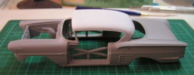

Nu even met de body spelen en met de PE die erop moet. Man, man, man, wat is dit een priegelwerkje.
We beginnen met de meegegoten onderdelen weg te snijden van de body.
Nu zijn de weggesneden delen vervangen door de PE. Klein spul, dat moeilijk hanteerbaar is door zijn formaat. Ik heb ze op hun plaats gezet met Slo-zap van Pacer. Dit is een secondelijm, maar met een vertraging van ongeveer 40 seconden. Zodoende heeft men toch nog voldoende tijd om de onderdelen op de juiste plaats te zetten.
En dan de zijpanelen achteraan. Een fotootje voor, tijdens en daarna uiteraard na.

Hey Dominiek,
Ziet er mooi uit die PE logo's, maar waarom monteer je ze voor het spuiten ?
Ik ken er niks van hoor, maar is het nu niet moeilijker om de body te polijsten op de plaatsen waar dat PE zit ? Ik vraag me dus eigenlijk af of je die PE dingen ook kan aanbrengen nadat de vernis erop zit, dus helemaal op het einde ?

Hey Dominiek,
Nog een tip als je zo´n kleine PE zet als je zegt, dan gebruik ik matte vernis.
Waar het onderdeel komt verdunde vernis aanbrengen, onderdeel aanbrengen en daarna nog een paar dunne laagjes vernis erover aanbrengen. Na droging zit het ook muurvast en indien je dun genoeg werkt geen lijmranden en verlies aan detail.
Gebruik zelf altijd mat vernis van Tamiya acrylic.
Misschien heb je wat aan.
Groet,
Swa
@ Modelbouwerke: Ik mag niet slapen op mijn werk hé....... dus dan maar wat reutelen over bv een chassis (ben trouwens net wakker EN thuis nu).
@ Pascal: De PE is ook mijn eerste keer en ik was bang om achteraf mijn laklaag om zeep te gaan helpe,. Vandaar de keuze om die op de grondlaag te gaan bevestigen. Ik weet niet of dit de beste manier was, maar dat gaan we naderhand wel aan den lijve gaan ondervinden.
@ Swa: Dat ik zelf niet op die tip ben gekomen.... Bedankt, deze ga ik in gedachten houden.

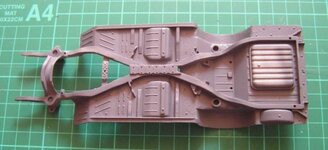

De bodemplaten werden dus in donkergrijs gespoten. Het is in de realiteit toch nog een stuk donkerder dan wat je hier ziet (licht om te fotograferen).
Dan maar weer even de primer bovengehaald. Jullie gaan ongetwijfeld denken, 2 kleuren primer?
[FONT=&quot]Jawel, eentje voor het rood (grijze primer) en het witte dak kreeg een witte primer. Anders zou dat wit niet wit lijken in de eindfase.[/FONT]
Van deze laagjes primer ben ik héél tevreden, want het is de eerste keer dat ik ze zo strak kreeg. Ik hoop de toplagen ook zo te mogen afleveren.
Eén dagje verder en ik kon het niet laten, ik heb een laagje glanzend wit met Revell Aquacolor laten neerdwalen op het dak. Nu nog een extra laagje erboven en daarna nog een paar laagjes blanke lak erop. Glanzen zal ze…
Dominiek,
Je hebt de primer er inderdaad mooi opzitten, en het dak ziet er zelfs na de eerste laag al netjes uit.
Ben zeer benieuwd naar het vervolg, maar dit belooft veel goeds cute
Blij ook te zien dat de eerste stappen met PE goed gelukt zijn
groet,
Ferry
He, he, he, zo te zien ga je voor de hoofdprijs. :D
Ziet er goed uit hoor. Mijn complimenten.
Lekker bezig Dominiek en als ik zo de prime rlaag bekijk dan komt het met de lak laag ook wel goed.
Een beetje aan de late kant maar had je niet beter alles in de witte primer kunnen spuiten dan was de rode kleur helderder uitgevallen.

Turner en Modelengeneer, bedankt voor de complimenten.
Lekker bezig Dominiek en als ik zo de primerlaag bekijk dan komt het met de lak laag ook wel goed.
Over dat aluminium gedeelte van het dashboard, volgens mij was dit gewoon gespoten/gemoffeld? in aluminium met een chrome sierstrip.
Ik baseer dit op het feit dat er in die tijd niet zoveel aluminium werd gebruikt in wagens, maar ik kan het mis hebben uiteraard.
Ik heb dit model trouwens ok nog ergens rondslingeren en dus volg ik je bouw met argus ogen :D
Wat die primer betreft, ik meen "ergens" gelezen te hebben dat men enkel voor de lichte kleuren (geel, wit,...) best witte primer gebruikt. Dit is voor mij ook nieuw, dus maar even proberen.....

Verdomme!!!
Het chassis bezorgt me weer hetzelfde probleem als de eerste keer. Het was nochtans ontvet in een sopje met Dreft. Daarna had het de gelegenheid om goed te kunnen drogen gekregen.
Het zal waarschijnlijk aan de grondverf liggen. (Action Primer). Mijn volgende grondlaag wordt een primer van Vallejo.
En het ligt niet aan de tape, want dat was deze van Tamiya.

Over je problemen met het chassis, ik neem aan dat je deze gewoon ontvet heb en goed heb laten drogen en dus kunnen we dat probleem uitsluiten.
Persoonlijk zal ik de Action primer niet gebruiken en eens gaan kijken voor Motip primer iets duurder maar wel beter.
