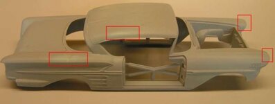

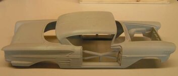

Nu gaan we beginnen met het klaarmaken van de body. Deze stond in een eerste grijze grondlaag en er zijn enkele plekjes waar ik deze terug heb wegeschuurd, omdat ik nog niet helemaal tevreden was van het schuurwerk.
Op de foto hierboven zie je verschillende dingen:
- een panelscriber van het merk Bare Metal Foil: deze ga ik gebruiken om de panellines dieper te gaan maken. In dit geval enkel het kofferdeksel, want de rest kan open en heeft natuurlijke panellines
- het vierkantje in rood, terug een plamuurvlak dat werd bijgeschuurd.
- Op het dak kun je zien dat ik door de primer heb gewreven. Dit heeft 2 redenen. Enerzijds komt het dak in het wit, dus moet ik daar nog een witte primer opzetten. Daarnaast is de ganse body licht opgewreven met schuurpapier korrel 2000. Dit zou het latere spuitwerk ten goede moeten komen (tip van Modelengeneer).
Nu 3 foto’s met het resultaat van deze panelscriber:
En dan het resultaat van de reparaties van iets te enthousiast met de scriber te werken. Man, wat zijn die dingen scherp. Dus de nodige plamuur voor de herstellingswerken.
