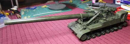

Bedankt voor de complimenten, ik heb hier nu ook foto's van de dry-fit die ik voor de beurs van vandaag gemaakt had. De tracks zitten er helemaal op, ik heb wel nog meer links moeten gebruiken dan ik eerder nodig achtte. Ik heb er nog maar een vijftal over. Ik heb ook net niet voldoende pins over om dat op te lossen, dus ik zal er een paar moeten knutselen. Deze opstelling ga ik proberen om volgend weekend nog eens te plaatsen in Hoboken, waarna de schilderwerken kunnen aanvatten. Ik kan al wel een spoiler op mijn topic voor de beurs van vandaag geven, de Kondensator heeft de speciale prijs van MKB voor de naked kits gewonnen. Ik kreeg er een gouden trofee voor.

Iedereen nog eens bedankt. Nu ben ik maar beginnen schilderen.
Nu wordt het tijd om een kleurtje te kiezen. Het lijkt wel typische olive drab.
Ziet er al helemaal anders uit nu he , Hoboken zit er nu niet meer in he , ok pluspunt dat we lekker kunnen bouwen he
Ben weeral zo nieuwsgierig als een hond voor het volgende
Dan zal ik je na een week geschilder weer een koekje toewerpen. Het is weer Tamiya Olive Drab geworden.

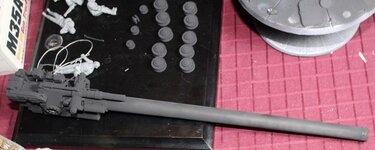

Ik merkte wel een probleem als ik nu een dry-fit wilde laten zien, want een van de draaipunten waar de loop op rust, was tijdens het schilderen in het affuit gebleven. Zelfs daarvoor zat die nogal vast, want Trumpeter heeft de passing erg nauw gemaakt en de buisjes aan deze scharnier lopen wat taps uit tegen de flens aan. Om dit er uit te duwen zou er toch hier en daar wat detail of lak sneuvelen, plus dat er door de klap van het lossen delen van de net geplaatste reling weer af zouden komen. Hier was wat techniek voor nodig, met behulp van een spanvijs.

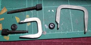

Deze vijs heb je in meerdere uitvoeringen. Ik heb er met een metalen schijfje en dit is de plastic tip-versie.
Voordeel van deze is dat je die helemaal uit elkaar kan halen. Ik had er twee nodig omdat ik de schroef uit de kleinere achterstevoren in die van de grotere moest schroeven, de andere paste er zo niet in.
Nu kon ik met het uiteinde van de schroef tegen de buis duwen als er een houten speld tussen gehouden werd. Toen ik dit aandraaide, klonken er even geluiden alsof de Kondensator uiteen zou klappen.
Gelukkig betekende de volgende klap dat de buis losgeschoten was, zonder de reling aan te raken.
Nu kon ik hem makkelijk aanschroeven tot hij niet meer verder kon.

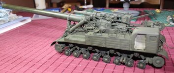

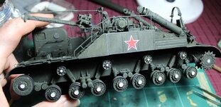

Bedankt voor de reacties, de Kondensator is ondertussen al half verweerd. Maar eerst moest de beschildering nog verder uitgewerkt worden. Er waren voor parades wat accenten aangebracht die het saaie groen wat moesten afwisselen.
Je ziet de Sovjetster in twee kleuren, ik veronderstel rood met een witte rand, waarbij ook alle wiel- en rollercenters wit geschilderd waren. Op deze foto niet zichbaar (maar aan het begin van het topic wel) is dat ook de fenders wit ingekleurd waren. De rand van de sponsons is hier ook wit, wat ik niet gedaan heb omdat het me niet duidelijk is op de foto of dit wel of niet een opgekleefde rand was.
De ster werd gespoten met een geallieerd PE-stencilsetje dat afgeplakt was om de cirkel rond de ster er niet bij te hebben. De rondjes op de wieldeksels zijn gewoon met een punch&die uit een stukje tape geslagen.
Deze foto's werden gemaakt na een vraag op Scalemates op welke afmetingen men zijn showcase moest afstemmen om er een Kondensator in te kunnen krijgen. De positie van de ster aan deze kant is meer in het midden gelegen dan aan de andere kant, bepaald door de opbouw boven de sponsons.

Het rood wordt nu gespoten door de kleinere ster onder de grote te schuiven, waar met een potloodpuntje het center en de horizontale lijn van de ster gemarkeerd zijn. De uitlijning moet namelijk perfect zijn om de witte rand overal even breed te krijgen. Dat wordt mee bepaald door hoe het masker daarvoor geplaatst was. Door per ongeluk te oversprayen links en rechts kon ik het wel op dezelfde plek terug zetten.
Het resultaat is wel treffend, al heb ik hier later nog even op gewerkt om de witte buitenlijnen wat scherper afgelijnd te krijgen. Door de embossing krijg je daar een ongewenst verzachtend effect. De andere kant was gedeeltelijk niet goed uitgelijnd, al kon dit gecorrigeerd worden.

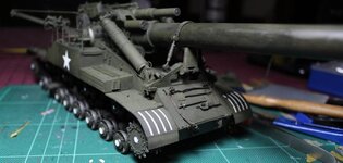

Dit stadium is altijd weer traumatiserend om te bekijken, de donkere wash. Gelukkig bleef het niet zo, anders was dat fijne schilderwerk niet meer te zien geweest. Ik heb fotograferen na de verdunning van deze wash overgeslagen, we gaan meteen naar een interessantere bewerking. Ik kreeg vroeger bij de bouw van het M65 atoomkanon de kritiek dat er nergens gedry-brushed was, wat volgens mij ook meegespeeld heeft in de jurering van bepaalde wedstrijden. Je krijgt namelijk een nogal eenkleurig resultaat waarbij je sommige details heel goed moet bekijken om ze nog te herkennen. Bij het dry-brushen worden die details aangestipt met een uitgedroogde verfborstel, zodat er lichtere accenten ontstaan. De gebruikte verf is lichter dan de basiskleur. Voor olijfgroen gebruik ik meestal een potje acrylverf van Aleene's, Dusty Sage, dat een afgesleten effect veroorzaakt. Die kleur zie je ook wel eens als primer tevoorschijn komen bij Sovjetvoertuigen.

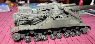

De volgende foto's tonen hoe het hele voertuig gedrybrushed is, élk randje of klinknageltje dat ik kon vinden.
Nu dit achter de rug is, kan het kanon eindelijk op zijn plek vastgezet worden.

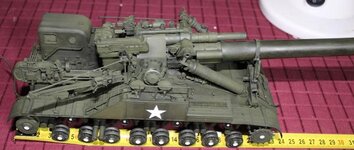

Dan kon het overschot weggedremeld worden en de flens er terug tegenaan gelijmd worden. Ik was niet vergeten dat er ergens op die flens een smeernippel zit, waar Trumpeter niet voor waarschuwt. Die heb ik bovenaan uitgelijnd. Na een stofzuigersessie en een auditie met de half afgewerkte crew konden deze voorlopige foto's genomen worden.

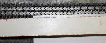

Het open windscherm heb ik van een van de referentiefoto's gehaald, dit detail valt niet meer te achterhalen van de walkarounds op het net, doordat alles dichtgetimmerd is. Nu nog de plaatjes van de net gespoten tracks. Ik besloot dat het burnishing toch niet voldoende donker uitgeslagen was, dus ik heb de tracks overgespoten in een mengsel van Gun Metal en NATO black. Aan de binnenzijde, waar de baanwielen over de track rollen, is een strook gemaskeerd en Tamiya Chrome Silver gespoten. Dat ging wel wat stroef door de kleine nozzle-opening maar het resultaat is dat dit nu duidelijk afgelijnd is.
Nog even iets doen aan de buitenzijde van de tracks, en dan kunnen ze er op.
