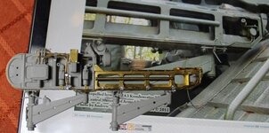

We gaan de lader voor de granaat ineenknutselen. Hiervoor moeten drie handleidingen gecombineerd worden. Eerst is er die van de kit zelf, daarnaast houden we voor de voorste helft die van Voyager ernaast en tenslotte moeten we ook rekening houden met foto's van de echte Kondensator. Omdat de lader aan de juiste kant van de tank zit, kunnen we beroep doen op foto's van SVSM, dit zijn verreweg de nauwkeurigste die je kan vinden op het net. Ik heb er ook al veel gebruik van gemaakt toen ik referentie zocht over het atoomkanon.
http://svsm.org/gallery/406mm_2a3
Op die foto is te zien waarom je extra PE kan gebruiken om dit stuk te detailleren. Trumpeter heeft al wel een vijftal stukjes toegevoegd, die allemaal vervangen worden door Voyager omdat er nog iets nauwkeuriger kon. Eerst moeten we het toestel in twee zagen.

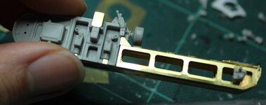

Voor het linkergedeelte hebben we een stuk metaal nodig dat in PE-termen als gigantisch omschreven kan worden.

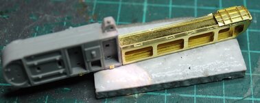

Het was geen overbodige luxe om hiervoor een groter plooitoestel te gebruiken. Dan nog kan de plooi niet helemaal op dit toestel uitgevoerd worden. Er moet namelijk nog een schottenconstructie in gestoken worden en een lip onder de twee dubbelgeplooide randen gelegd worden, voor die dichtgedrukt kunnen worden.
Dan moet er nog een steunconstructie gemaakt worden vooraan de lader.
Dan kan dit gemonteerd worden aan de achterkant. De uitlijning is nu wel belangrijk om een recht geheel te krijgen.

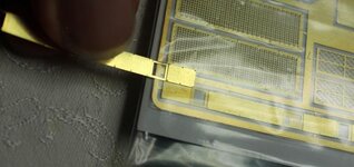

Die achterkant is uit twee helften samengesteld, die met een PE strip afgeboord moeten worden. Voyager heeft hier een vervangstuk voor dat praktisch identiek is aan het PE dat in de kit zat. Het verschil is dat je hier elk schroefje langs achter moet embossen, terwijl er bij Trumpeter geëtste exemplaren zitten, dei daardoor iets platter van uiterlijk waren. Het leek me eerst overbodig en ik dacht dat de hele strip hopeloos vervorm zou raken door het embossen, maar dit viel erg goed mee. Het enige dat Voyager vergeten toe te voegen is zijn de zeskanten die aan de oorsprong moesten zitten, die had Trumpeter dan weer wel. Gelukkig heb ik die ook ergens apart liggen.

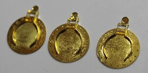

Dit plaatje met vier spanschroeven bleek aan beide kanten gebruikt te worden. Elke spanschroef moet je ook twee keer plooien. Hoe de ring gedraaid moet worden, is niet duidelijk.

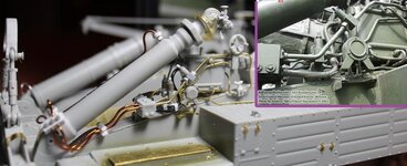

Bedankt voor de reacties, hier nog wat foto's van de vorderingen samen met de bijhorende referentiefoto's.
Met deze walkaround kunnen de meeste leidingen goed gevolgd worden, je ziet dat dit gemaakt is door iemand die referentie zoekt voor een model.
