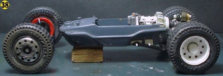

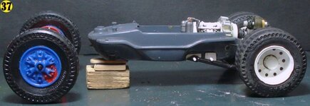

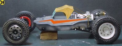

Wielen + Paintjob-idee
Om het hier ook wat warm te houden even een paar plaatjes
van wat gerommel met wielen en gefantaseer over het uiterlijk...
en ik kwam nog wat tegen wat ik misschien ga gebruiken op deze Crazy racer...
in ieder geval niet duur :
Ach... af en toe tijd nemen voor onzin is best prettig toch ? joker2_zpsc8b3a002.gif

misschien eens opteren om kleinere wielen vooraan, stuurt een beetje makkelijker op de race baan dan die mastodonten.
Tenzij het een ruw terrein voertuig aan het worden is dan heb je de 4x4 uitvoering nodig.
sorry als ik je nu aan het twijfelen moest brengen, gewoon uw eigen goesting doen dan.
vgr Marc
Ik vind de wielen van 38 en 39 geweldig. Misschien niet het meest realistische, maar wel erg bruut om te zien...

Over de wielen bestaat intussen geen twijfel meer, ik verklap alvast dat ze bijna
net zo groot zijn als van het basis idee, maar meer elegant ogen.
Scherp kunnen sturen is niet echt belangrijk voor dit vehikel, het is namelijk
een “Cruiser” voor intercontinentale ritten, de zogenaamde Global Madness Events.
Leuk om te horen Roy :) het oogt inderdaad bruut, meer als zo'n voortbaggerend terreinbeest.
Misschien gebruik ik uiteindelijk tóch deze dikke wielen, maar dat
hangt af van of ik de huidige (nog niet getoonde) wielen bevredigend kan
ombouwen naar “draaiende” wielen…

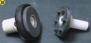

(p41) Het formaat was precies wat ik zocht, maar ik vond ze toch wat iel.
Echter als dubbel-lucht uitgevoerd ????.... :yes(1):

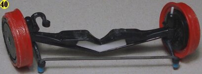

Heb voor deze wielen dan ook maar een complete vrachtwaggel as uit het schap getrokken,
compleet met alles erop en eraan... maar wel te breed.
(p40) Dus de zaag erin, en weer aan elkaar gelijmd inclusief aan beide kanten een stukje uitgesneden plastic plaat.
Het witte scharnier pennetje is een vervanging voor het afgebroken origineel.

Ter afsluiting voor nu, een setje plaatjes van hoe de Crazy Racer er uit zal gaan zien.
Vering van de voor-as-met-wielen is onder constructie, en ligt nu even stil vanwege
het topic dat nu bijgewerkt wordt tot dat punt.
De wielen staan hier nog te ver naar buiten, maar dat is intussen al wel aangepast,
bovendien zitten ze (per paar) nu strak tegen elkaar.
