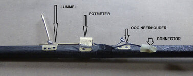

Beslagen op de mast gelijmd.

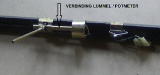

De potmeter houd de stand van de giek bij en is via een connector aan de electro gekoppeld
Gleuf waarlangs het voorlijktouw in de mastgroef word geschoven

Top beslag ingelijmd en achterstag gemonteerd

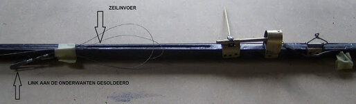

Mast en alle beslagen en staand want ( kabels ) gemonteerd 225 gr
Mast + giek gemonteerd
Giek met neerhouder, opspannen met met een styropor plaatje met 2 gaatjes, tentlijnspanner . ( alu steun behoord niet tot de boot, diend enkel omgiek naar boven te houden tijdens foto )
