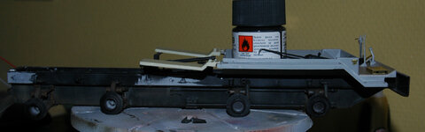

De laatse paar dagen bezig gehouden met nog wat onderdelen voor de achterkant, het waren niet zoveel onderdelen maar zeer slecht uit uitgelegd in de handleiding :huh:
Klein voorbeeldje, je moest zeven onderdelen ergens voor gebruiken en je had er maar vier nodig voor het onderdeel en dan kan je lang zoeken waar nu die anderen drie onderdelen moeten komen, dus veel denkwerk en fantasie is wel welkom bij deze kit.

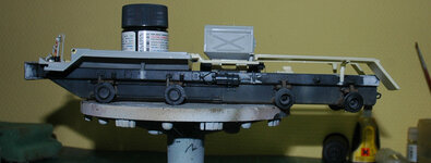

Toen werd het tijd voor de spatborden en jawel problemen en dus de zaag erbij om enkelen steunen en onderdelen weer te verwijderen.
Na een uurtje of schuren,meten en nog meten en passen zitten ze er bijna op alleen moet ik de achterste resin steunen iets verwarmen om ze recht te krijgen zodat de achterste spatborden ook mooi vlak lopen.
En wat onderdelen die wachten op een bestelling plastic staaf van de juiste diameter om ook verder af te maken.

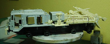

Ik kon het niet laten vandaag om alles een keer te passen om te kijken hoe het er nu werkelijk uit gaat zien na al die tijd aanpassen van onderdelen en uitvinden waar alles en hoe alles komt te zitten en dus alles los op mekaar gezet :D

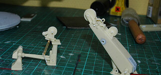

Hier heb ik het rek waar al die trek en sleep stangen zitten compleet opnieuw moeten maken omdat het originele onderdeel nergens op sloeg.
Nu nog wat onderdelen zoals kasten onder de spatborden plaatsen en nog wat aanpassingen en dan is de bouw wel zo`n beetje gereed denk ik, dus nog een lange weg te gaan met die kleine karweitjes.
