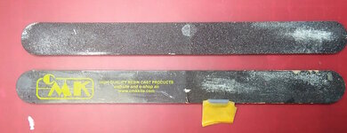

De resin is inderdaad vrij hard en niet zo makkelijk te schuren . Voor kleine stukjes , maak ik een "handvat" met maskeer tape: IMG_20231222_091836.jpg
en gebruik ik een handvijl van CMK , die heeft 4 kanten met verschillende fijnheid.
Voor het plaatsen van die stukjes op een gekromd stuk plastiek, teken is de zone af en schuur die wat effen met een handvijtje , lijmen doe ik met groene ZAP , die is wat dikker en droogt trager of met Ammo Super Glue, dat is een witte acryl lijm, je kan er wat te veel opzetten, het duurt een tijdje voor die uithardt en als je teveel hebt gebruikt kan je die wegvegen met een oorstokje.
Voor het opvoegen van kleine naden gebruik ik Vallejo putty uit een tube met fijne punt , die kan je in een fijn laagje aanbrengen, het teveel wegvegen met een oorstokje of een natte vinger , en na het drogen opschuren met een fijn vijltje :IMG_20231222_091646.jpg
Is inderdaad een oplossing. Ik gebruik dezelfde schuursticks en zelfs eigen gemaakte schuurlatten.
