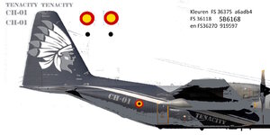

Ik heb ook een vraag aangaande de grijze en donkere kleur van de CH-01................Weet je de FS nummer van het grijze en welke kleur heeft de tail-sectie, is dat een donkergrijze kleur of eerder antraciet-achtige kleur, de foto's laten nogal verschillende kleurnuances zien?

De kleuren die ik meegedeeld gekregen heb zijn : 36270 (bleek) 36118 (donkergrijs) en de tussenkleur voor de 50 en de indianenpluimen : 36375 ( de bijkomende codes zijn de hex codes van die kleuren)
Ik denk dat dat dezelfde kleuren zijn als voor de F-16 en de Alpha jet, ze hebben maar 3 potten meer staan bij de BLu.
