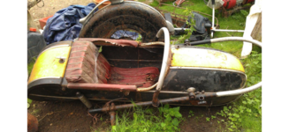

Camaro bedankt voor uw pm, hier is evenwel een exemplaar te zien met zo'n windshield :
ONLY for reference purposes !

De klinknagels op de zadels lijken wel een beetje groot.
Peter
Jo Peter, de klinknagels op de kit waren zeker te onopvallend dus ging ik voor VETTE exemplaren maar ik kan ze wat minder hoog maken met een schuurbeurt.
Oei dat windschild doet wel een beetje pijn aan mijn ogen moet ik zeggen. Diegene die dat daar opgezet heeft in de tijd, heeft het waarschijnlijk zelf ontworpen want denk niet dat dat bij de "opties" zat.
Hoi Peter, perfect voor mijn brommerke dan, ik zie een boer dit nog wel zelf fabriceren in z'n zotte jonge jaren...
Dat is nu eens een "windshield" zoals ik het in gedachten had voor zo'n oude roestbak:laugh::laugh::laugh::P
Ach, in de jaren '30 hadden ze nog niet van die mooie winddichte leren motorpakken en integraalhelmen. Dus ik denk dat dit windshield wel orgineel is.
@ "klinknagels": misschien een aantal orginele plaatsen en een paar grote ertussen als "reperatie van de boer"?
Peter
Aan dit windscherm hing normaal gezien nog een lederen (soms dik stof) lap die de wind naar de benen ook weg hield. Als je goed kijkt zie je de plaats van bevestiging nog (gaten voor rivetten en een chromen strip voor de stevigheid).
Mark, heerlijk toch zo'n vuil, vettig windscherm he, en dat betekent extra weathering !
Peter, ik ga er maar afblijven nu maar toch een goeie tip van je, het is een broos zandkoekje deze kit vandaar...
Buzzy, 't is al zot genoeg vriend, beenkappen zouden me nog langer van m'n schilderwerk afhouden dus nu in sneltreinvaart naar die werken !

Ik heb hier op deze foto mijn muze gevonden, en omdat ik hier een uur naar kan kijken deel ik ze natuurlijk graag met jullie !
ONLY for reference purposes !!!
Jawel, het wordt ene zwarte brommer met gele accenten en een racenummer, maw. ik ga hier eens goed mee uit den bocht gaan !
