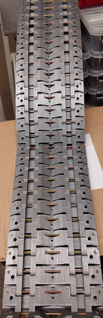

Ik ben alvast terug beginnen tekenen.
Momenteel bezig aan Wall-e's hoofd. Ik beperk me deze keer tot een paar bewegingen van het hoofd, er zijn er in totaal wel wat. Een eventueel volgend hoofd kunnen alle beweging er in.
Wat in deze versie beweegt is het op en neer gaan en draaien van het hoofd, wenkbrauwen die op en neer gaan en ook nog de lenzen die focussen.
Deze afbeelding laat de bewegende lens zien(zwarte potje), daar moet nog een servo bij uiteraard. Bewegen wordt gedaan met een tandwiel en tandlat. De achterste lens(zit in dat potje) kan enkele centimeter heen en weer bewegen. Dat bewegen geeft de indruk van scherpstellen.
