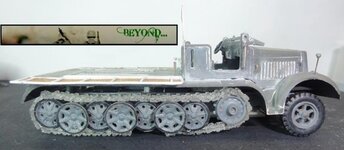

En hier zie je ze al voor een deel op de halftrack
En nog een totaal plaatje, waar je kan op zien dat ik enkele stukjes te kort kom om volledig rond te komen. Dit komt door verschillende redenen..

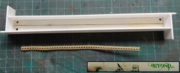

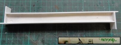

Eerst heb ik een mal gemaakt uit stujes plasticcard, met op de bodem een plaat met een gleuf waar de binnenkant van de track mooi in past

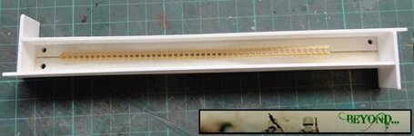

Voor het gietproces had ik de track met dunne, dubbelzijdige plakband vastgekleefd op de onderkant (hier enkel ter illustratie er los ingelegd)
Dan neem je de twee producten om de siliconenmal te maken (let op, deze moeten per gewicht gemengd worden ! )
Als dit goed gemengd is smeer je eerst met een borstel je object in met dit product. Dit om er voor te zorgen dat je in alle gaatjes product hebt, en ook om luchtbellen te vermijden. Daarna vul je de rest van je mal op met dit product, er voor zorgen dat je minstens 1 cm bodem hebt, zodat je mal niet gaat scheuren tijdens het uithalen.

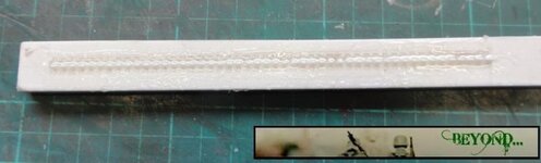

Als dit uitgehard is bekom je dit (natuurlijk zit je master nog vast in je mal, dus dat moet je er dan nog uithalen. hier was het reeds uitgehaald..)

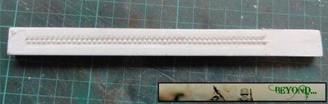

Nu rest er nog een wachttijd tot het uitgehard is, en ziet het er zo uit
