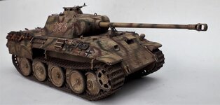

1/35 Sd.Kfz.171 Panther A Late Production, Normandy [wip]
Xavier, dank je.
De cijfers zijn ondertussen ingeblend in de drager en diverse details werden scherper gezet. De koker voor de stokken om de loop te reinigen kreeg meer verfschade met wat roestaflopers, met een potlood werd er gepolijst metaal aangebracht (turret, hijsogen, loopbeugel...). De tracks kregen een paar donkerbruine lagen acrylverf als basis.
Morgen probeer ik nog wat te doen en dan maak ik gelijk nog wat foto's.
Nog een beetje kunnen doorborstelen aan de toeters en bellen van de Panther. Er is nog steeds veel te doen/bij te werken, zoals ondermeer het toevoegen van extra roesttonen waar nodig. Bij de ketting van de loopbeugel moet nog wat smeerolie gemorst worden. De tracks zijn ondertussen ook in behandeling.

Bedankt voor het binnen springen jongens. Deze heeft me al aardig wat werk gekost maar zoals ik elders al zei, het gevecht tegen de materie blijft een leuke uitdaging. Al is het niet altijd zo dat het daarbij goed afloopt. Hier schijnt alles wel mee te vallen naarmate de werken vorderen. Toch is er nog heel wat te doen voor ik deze in de kast zal bijschuiven.
De tracks werden onlangs in blackener gezet, handig want een donkere track is een pak aangenamer om te schilderen dan een witte metalen. Daarna volgde een goede spoelbeurt met zuiver water. Na droging werden er vier tonaliteiten van acrylverf roest- en stofkleur overheen gespoten. Met de matte verf als drager konden de stofpigmenten goed hechten, zeker na een mistlaag pigmentfixer. Er volgden nog ettelijke spetterbehandelingen met damp earth mixture die ik lichtjes verdunde met white spirit omdat dit mooier uitvloeit in de pigmenten. Met een schuurpapiertje ging ik over de delen die de grond raken en aan wrijving onderhevig zijn.
Wat nog te doen : sleepkabels maken, de mg34 in de ball mount plaatsen, smoke aan de mondingsrem aanbrengen, de sleepogen afwerken en plaatsen, de Schürzen monteren nog wat meer micro pielen met de optivisors in de aanslag want die ogen he...

Dat betekent dat ik 'm niet verknoei voorlopig althans. Momenteel heb ik de Schürzen halfweg klaar, nog wat chipping en stof en spetters.
Het beest kost me veel moeite maar het is wel plezierig werken.

Ik zal er 'ns over nadenken Wouter, maar ik vrees dat het een strakke zwarte basis wordt. Een stukje ondergrond weerhoud me van m'n volgende bouw en ik wil niets liever dan aan m'n Tiger I (131 Tunisian) beginnen.
Deze loopt langzaam op z'n einde, ik wilde nog sleepkabels toevoegen maar in de kit zitten er geen sleepogen terwijl ze wel mooie kabel hebben voorzien.
Als ik er nog ergens vind ok maar anders moet ie 't maar zonder stellen.
Hetgeen nog moet gebeuren is her en der meer modderspetters toevoegen (achterzijde), en de mg34.
