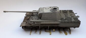

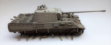

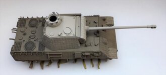

De hele hull is nu voorzien van diverse gele kleurtonen.
Deze namiddag probeer ik er opnieuw aan te werken.

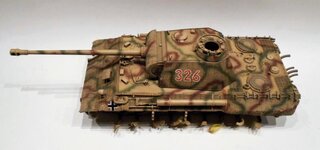

Tijd voor nog 'ns een update van de werken. Ik besloot om de "326" te bouwen (PzRgt 12, La Villeneuve, Normandië, juni 1944), dus ik kon gewoon de kit decals nemen. Spijtig genoeg echter, is er bij mijn weten slechts 1 foto bekend, niet echt een goede referentie voor de camo want de tank staat in de achtergrond en het is bovendien een onscherpe foto. Nogal wat Panthers met dienst in Normandië hadden bruine en groene onregelmatige lijnenpatronen en daarvan vond ik meerdere bruikbare voorbeelden dus kon ik aan de slag.
Na droging ging er een stevige mist Clear overheen waaraan ik een tipje donkergeel en wit toevoegde, dit om alles wat naar mekaar toe te trekken.
Doordat ik Atak Zimmerit heb geplaatst, nam het aanbrengen van de decals iets meer tijd in beslag. De Set en vooral de Sol deden hun werk, de decals verzachten zodat ze moeiteloos op en in de Zimmerit wegzonken. Met een natte tissue drukte ik voor de zekerheid nog extra het profiel in de markeringen. Bij het ronde portier achteraan op de turret, diende ik een en ander wat aan te passen om alles netjes te draperen, in de gebogen kier passerde ik met de punt van m'n scalpel.
Dit alles werd beschermd met een laag Clear.
Een eerste wash van Raw umber olieverf maakt al veel goed, maar de lol moet nog beginnen !
Groeten.

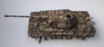

Ik heb hier en daar bepaalde zaken verder uitgelicht en ben volop aan het washen om een maximum aan diepte en tonaliteit te bekomen.
Morgen, wanneer alles droog is, ga ik verder met diverse filters om de boel te verlevendigen. Chipping komt later aan de beurt, net als roesteffecten, vlekken van brandstof, olie, smeer, zand, aflopers...
Groeten.

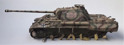

Eindelijk weer even kunnen werken tussen alle beslommeringen door. Geen grote vooruitgang maar wel een leuke. De panelen, luikjes, hengsels, rivets, bouten en meer van dat kregen een lichtere tonaliteit aangemeten voor de diepte in het model. Een zachte vuile wash over deze deeltjes bracht alles terug tot bedaren. Ik heb ook enkele groene strepen voorzien van een dun filtertje van gele oker om meer variatie in de kleur te krijgen. Met ultramarijn blauw en gebrande omber ga ik nog meer subtiele kleurwerking proberen te bekomen. De bruine strepen komen zo ook nog aan de beurt. Oh ja, en terloops heb ik een dommigheid van mezelf rechtgezet, namelijk de staafjes tegen handgranaten in de uitlaat die ik verticaal ingelijmd had, die zitten er nu horizontaal in.
Er is nog héél veel te doen maar hebben we hier toch weer 'n lol met de hobby zekers !
