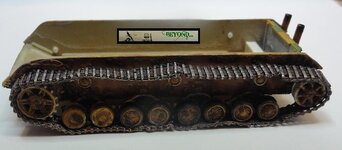

Nu dat de tracks ontvangen zijn kon ik het niet laten om er zo vlug mogelijk een mal van te maken zodat ik ze kon dupliceren.
De mal moest 24u harden, waarna ik de resin gegoten heb. Deze moet normaal gezien 7 dagen drogen eer deze volledig is uitgehard, maar dat wil ik juist niet -nono-
Ik heb de vers gegoten tracks de dag erna voorzichtig uit de mal gehaald. Jammer genoeg is er dan altijd een beetje schade, maar dat neem ik er bij :sleep: Op de foto's kan je de foutjes duidelijk zien, maar deze heb ik proberen strategisch te plaatsen zodat er weinig van te zien zal zijn na volledige montage van de hull.
De reden waarom ik de vers gegoten tracks uit de mal haal voor deze volledig uitgehard zijn is omdat ik dan de tracks beter kan vormen naar mijn eigen wil...
Je kan de resin dan ook nog snijden met een schaar of mes, zonder fijn stof :D
Nu, al mijn blabla wordt waarschijnlijk toch niet gelezen, dus ga ik over naar de foto's :nowink:
Hier nog een foto van de verschillende tracks.
Van boven naar onder:
-Resin tracks zoals geleverd
-Resin tracks opgekuisd
-Esci dropveters
-Revell dropveters

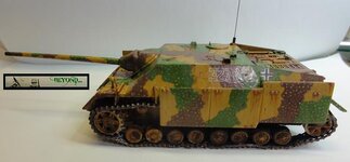

Tracks wat voorzien van verf, en de eerste sessie verweren achter de rug :)
Hier wat foto's ;)
Dank U Roy :)
Er zijn wel een aantal fouten in te vinden, maar ik leer weer bij, vooral ivm de tracks en de resin gieten/gebruiken..
Ooit lukt het mij wel om het mooier te maken (hoop ik :8 )

Misschien kan je je tracks nog recht zetten met een beetje hulp van warm water of föhn, ze staan nu nog een beetje scheef.
Bedankt Ron :)
De tracks staan inderdaad een beetje scheef, maar het zal moeilijk worden deze nog aan te passen vrees ik :(
Ze zijn zelf gegoten in resin, en het is mij al door ondervinding opgevallen dat deze iets brozer is dan de aangekochte resin. De schrik zit er dus in dat ik ze ga breken of dat er stukken gaan afkraken tijdens het manipuleren..
Zal het misschien eens zachtjes proberen ;)
Mooi verzorgd werk Beyond,persoonlijk vind ik het jammer van de tracks misschien toch de originele gebruik...😉
mooie camo op de panzerjager
de meeste camo's werden te velde aangepast bij de pantsertroepen ... dus je hebt redelijk vrije hand hierin
Bedankt Danny :)
Ik heb zopas nog de tracks eens deftig bekeken, en ik moet zeggen dat het op de foto veel erger lijkt dan dat je met het blote oog kan zien..
Ik had er al de haardroger bijgenomen om het te proberen aan te passen, maar ik ga het toch zo laten ;) (ik moet trouwens de haardroger nog terug in de badkamer leggen voor mijn vrouwtje thuiskomt :ph34r: :laugh: )
Zelf ben ik wel overtuigd over de zelfgemaakte tracks. Ze zijn veel makkelijker te manipuleren om de sagging te maken en ook op de bodem volgen ze veel mooier de grond... De originele daarentegen zijn juist iets te kort, waardoor er enorm veel spanning op de wielen komt te staan, met als risico dat deze nog meer alles schuin zouden kunnen trekken... Ook het detail is mooier te zien op de resin exemplaren ;)
