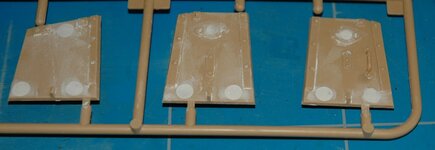

Wat onderdelen van de koepel deze zaten vol uitdrukpunten.
