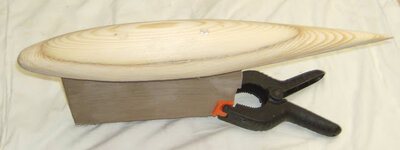

Houten mal gemaakt om nieuwe bulb te gieten
De halve bulb is met vezonken schroeven op een plank geschroefd, zo kan deze stevig in de bankschroef worden geklemd.
Triplex mal om de vorm te controleren, NACA PROFIEL 64015 , max dia 15 % van de lengte op 40 % van voorkant.
Lengte 450 mm dia 67 mm gewicht lood 9 kg
Deze mal ga ik in de vuurvaste cement drukken, zo heb ik een mal om een halve loodbulb te gieten.
Die bulb heb je prachtig vorm gegeven René. Hoe weet je dat deze 9 kg is met zo een vorm? Kijk je naar hoeveel water het verplaatst ofzo?
Uit het hoofd, 0,335 X 0,335 X 3,14 (Pi) X 4,5 = 1,586 vollume cilinder in dm³ lieter
1,586 X 0.5 ( prismatisch coif ) = 0,793 dm³ X 11,3 kg ( S.G van lood ) = 8,96 kg O-oO:laugh::laugh::laugh::laugh:
Heu... dat zal wel kloppen zeker? :laugh::laugh::laugh::laugh:
