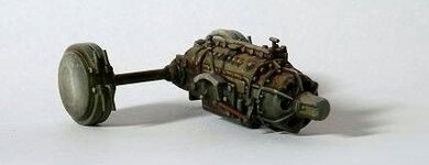

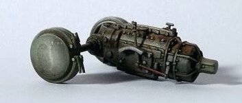

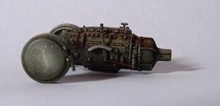

Hier zijn we met een kleine update jongens de transmissie en het zelf gemaakt motorblok hebben hun eerste streepjes verf en verwering gekregen..
Thanks tiger..8)
Nu nog alles goed laten uitharden dan pas kan ik starten met het aanbrengen van olie resten op beiden onderdelen...
