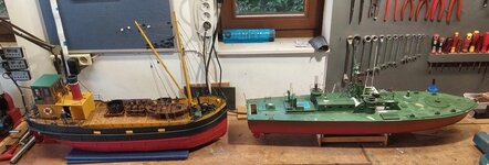

verlengd weekendje aan zee achter de rug, maar we hebben niet stilgezeten.....
De bemanning was nog net op tijd gearriveerd en kon dus samen met de doos verf op vakantie :love:
Had ik ook wat om handen als het vrouwtje door de winkelstraten wou dwalen.
veel foto's heb ik niet genomen, figuur schilderen is zeker niet een van mijn beste skills.
en toen ik gisteravond thuis kwam viel mijn oog op de 2 lopende bouwprojecten die samen op de werkbank stonden te wachten op verdere afwerking.
Beide zijn schaal 1/24 , een kustvaarder rond 1900 uit metaal en een klein navy schip uit hout van na 1940.

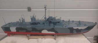

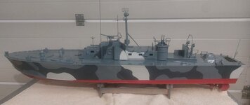

vermits het toch te wam is om wat anders te doen , YES extra modelbouw tijd die we vooral aan afplakken en air brushen hebben besteed.
Veel valt er niet te vertellen buiten dat ik de camouflage als klaar beschouw. eerst wat laten uitdrogen en daarna eerst een laagje vernis voor we aan de verwering gaan beginnen.
Hopelijk bevalt het jullie ook een beetje , ik ben alvast best tevreden voor mijn eerste camouflage sinds ik RC schepen bouw.
tot later, Marc
Beetje extra info, dit is geen PT van tijdens de 2de WO onder Amerikaanse of Engelse vlag, deze waren gewoon marine grijs als ze uit de fabriek kwamen en werden groen beklad als ze op de Pacific eilanden terecht kwamen. Ik heb de dichterlijke vrijheid genomen om de kleur aan te passen naar de mogelijke camo van eentje die na de oorlog naar Noorwegen is verhuisd. Er komt ook een vrouwelijk bemanning op die het niet al te nauw neemt met de kleding voorschriften, You like it or not, maar ik wou gewoon is iets doen waar ik zin in had ,er leuk uit ziet op het water en een beetje opvalt tussen al die andere PT boten op het RC vaar water.

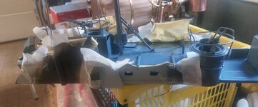

Vermits ik voor het verweren van de zijkanten, de romp liever onderste boven leg dan in zijn steun plaats heb ik voorlopig nog niets aan het dek gedaan.
Eerst de zijkanten en achterkant maar eens wat ouder en vuiler gemaakt maar ook voorzien van een dreigende blik en tanden.

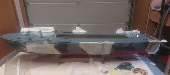

en dan schilderen maar met veel afplak werk
daarna de zijkanten
