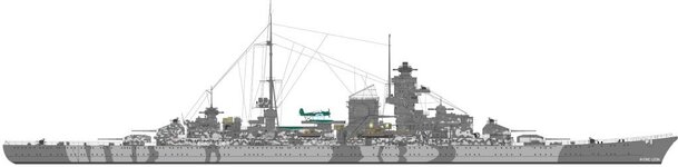

Vandaag ben ik eens op zoek gegaan en aangezien ik het idee had om een hele Duitse vloot uit te bouwen is dit een geschikt vervolg.
DSC00053.jpg.
Na deze zou er normaal nog de Graf Spee, Admiral Hipper en Scharnhorst moeten bij komen. Khoop dat deze lukt want kheb al eens in de doos gekeken en er zal redelijk wat schuurwerk aan te pas komen denk ik. Weet iemand ook welke kleuren overeen komen met de kleuren van revell? Want ik heb hier alleen maar revell aqua color staan... Of een site waar je ze kan vergelijken zo. Anders zal ik het op het gevoel doen en proberen van andere modellen wat af te kijken.
Kzou hem graag in deze configuratie doen maar natuurlijk met een persoonlijke toets terug. Zoals ik bij de Bismarck gedaan heb.

Voila hier een eerste update. Ik was wat ontgoocheld door de pasvorm van deze kit. Ik had eerlijk gezegd zin om het in de vuilbak te smijten maar kheb volgehouden en ondertussen zijn die imperfecties door het spuitwerk eigenlijk nog goed weg gewerkt. De zwarte waterlijn moet er nog komen + hier en daar nog wat retouchkes en details en dan de matte lak erop en de romp is klaar. Voor de camo en de superstructure zal ik revell aqua 79 gebruiken. De camo is mijn eigen creatie, daar ik wel van zo'n splintercamo hou. So far so good.

volgende update, de waterlijn is gespoten en de rode vlakken waar de swastika's moeten inkomen ook. De romp moet nog wat herspoten worden omdat hier en daar wat verf door elkaar gelopen is enzo maar dit komt in orde. Dan kan ik de schroefassen schilderen, de matte lak erop en klaar.
kvind dit nog redelijk goed gelukt zo.
