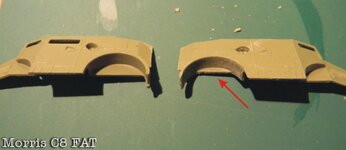

Eerst een referentiefoto. De rode pijl duidt op de binnenkant van de wielkasten. Dit is in het echt korter dan bij de kit dus zal het ingekort moeten worden.
En hier een foto waarbij het rechtse stuk is ingekort.

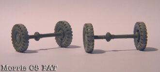

Dan de wielen. Ik wou deze een beetje een versleten uitzicht geven. Ik heb elk wiel op een asje gestoken en vervolgens tegen een draaiende schuurschijf gehouden. Het wieltje begint dan als gek te draaien en door met mijn vinger een beetje wrijving te zetten op het wieltje (zodat de schuurschijf iets sneller draait dan het wieltje) kreeg ik dit effect.
En hier de wielen gemonteerd op de assen. Er komen nog wieldopjes op, maar de wieldopjes van de kit zijn veel te groot en steken voorbij de banden, hetgeen dus niet juist is.
