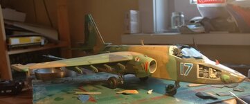

En me even bezig gehouden met de decals.
De bovenzijde is klaar dus nu de zij en onderkant.
Ze zien er goed uit Mark, alleen op de 17 zie je oneffenheden, is dat door de sol, of gebruik je iets anders?
Ik gebruik sol maar deze foto is genomen als de boel nog aan het drogen was.
Kan zijn dat hij misschien nog wat nat was.
Ik zal het vanavond eens rustig bekijken als alles goed droog is.
Bedankt voor me er op te wijzen ingegeval het toch zo is zal ik een oplossing moeten zoeken.
Alvast bedankt mannen.
@Pantani
De decal zit er nu strak op zal dus nog niet helemaal droog geweest zijn maar toch bedankt om me er op te wijzen.

Het enige probleem dat ik ondervind met deze decals is dat ze niet allemaal even goed reageren op sol.

Weer een kleine update met de nodige problemen.
Na de problemen met verf en vernis de tape van de windscreen verwijderd.
Voor dan vast te stellen dat deze aan de binnenzijde beslagen is.
Dus deze verwijderd en terug opgekuist.
Daarna terug op zijn plaats gemonteerd en bijgewerkt.
Nu wou ik deze vernissen met mat begin te spuiten en de vernis slaagt wit uit grrrrrrrrrrr.
Begin ik men model verder na te zien zie ik ook nog dat men decals aan het loskomen zijn:@:@:@
Ik heb eerst blinkende vernis gebruikt en dan de decals geplaatst met set en sol.
Daana terug blinkende vernis maar heeft dus niet mogen baten.
Nu staat hij er zo bij.
Hey Mark, ik begrijp niet hoe de decals zijn kunnen loskomen. Hierboven beschrijft ge dat ge over de decals een laag vernis hebt gespoten, normaal gezien kunnen ze dan niet meer loskomen, want ze zitten "vast" onder de laag vernis. TENZIJ de decals niet voldoende tijd hebben gehad om te drogen, ofwel hebben de set en sol een invloed op de vernis gehad. Als ge set en sol gebruikt, is het aan te raden om voor het spuiten van een vernislaag, het model schoon te vegen met een natte doek om de set en sol resten te verwijderen.
Jammer van deze tegenslag, maar het komt vast wel terug in orde. Veel succes.
Dat heb ik dus niet gedaan het model proper geveegd wist niet dat dit moest.
Was ook de eerste keer dat ik set en sol gebruik.
Normaal gebruik ik andere decal seting.
Ik heb de witte waas weg gekregen door hem met schuurpapier 2000 zachtjes op te schuren.
Het enige probleem nu is dat men nr 17 beschadigd is.
Deze zal ik nu opnieuw proberen te maken door deze te spuiten.
