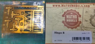

@Pascal , dit is de set scharnieren welke ik gebruikt heb, ik heb nog een ander setje van dit merk, maar er zullen wel meer PE scharnieren op de markt zijn dan enkel van dit merk.. :winking:

Dat zijn inderdaad erg mooie scharniertjes, goed gevonden!
