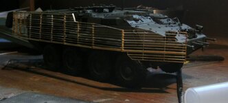

Dat gaat al lekker opschieten Mark en dat er wat scheef zit kan ik me best voorstellen met dit priegelwerk, zelf zal ik dus hier nooit aan beginnen dus want ik word echt gillend gek.
Man man wat een werk wat je hier laat zien en als je nog wat de scheve lamellen bijwerkt, een top model in wording. Ik doe het je in ieder geval niet na.
Knap Markske. Mooi PE werk , de Famo heeft er zeker nie verkeerd aan gedaan om je terug te motiveren.
En die paar sheve lamellen kunnen zeker geen kwaad een beetje battle damage mag ook. :)

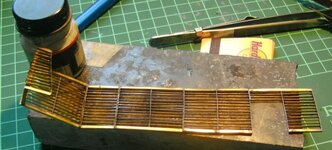

Nog wat PE gedaan vandaag.
Morgen gaat er niets aan gebeuren denk ik zal voor maandag ofzo worden.

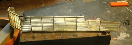

Ik heb vannacht wat verder gewerkt aangezien ik de slaap niet kon vatten.
Al de secties voor de rechtse zijde boven zijn nu bij elkaar gemonteerd.

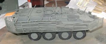

En eens aan het voertuig gehangen om te kijken hoe het er dan uit ziet.

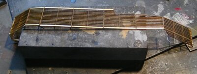

Ik ben eens aan het kijken geweest en voor de PE liefhebbers goed nieuws.
Er is nog geen 50 percent van de slat armour gedaan:8

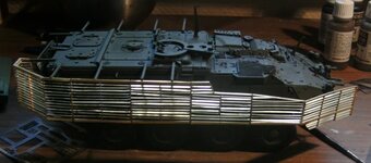

Ik heb vandaag de steunen onderaan geplaatst voor de slat armour.
Vervolgens de slat armour geplaatst die reeds van kleur voorzien is.
(voor het plaatsen ook de nodige woorden gebruikt:@ )

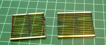

En of er nog niet genoeg PE aan één zijde zit moeten er nog vier roosters bijkomen.

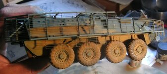

Deze is gesoldeerd en was men eerste ervaring met PE solderen.
Deze is me goed bevallen en ik ben nu kwaad opmezelf waarom ik dit niet vroeger heb gedaan.
Het resultaat zou dan veel mooier geweest zijn maar uit onze fouten leren we weer natuurlijk.
Dus weer ervaring voor de volgende stukken en model.
En ja hoor ik ben half weg de slat armour.
Tot hier toe nog maar 285 stukjes gedaan ongeveer.
Hier het resultaat maar ik ga proberen morgen betere fotos te plaatsen.

Mooi he dat solderen, er gaat wel wat tijd inzitten maar het word wel super sterk zodat je eindelijk normaal je werk op kan pakken.
@Ron
Inderdaad kruipt veel werk in maar het resultaat is dan ook beter.
Zoals ik al eerder heb gezegd had er veeeeeeel vroeger met moeten beginnen.
Ondertussen nog een beetje verder gesoldeerd en soms werdt het iets te warm voor mij.
Zo dat was het voor vandaag.
Bedankt markske voor deze info betreft het solderen,ik kleef ook nog steeds al mijn P.E maar nu ik dit heb gezien ga ik het ook eens proberen...
Zijn er zaken waar ik zeker moet op letten als ik er aan begin...:wink:
