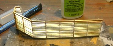

Inderdaad alles is gelijmd med CYANO.
Er is eigenlijk niets losgekomen en hopelijk gaat het zo blijven natuurlijk.
Ik heb speciaal een busje zap gaan kopen en dat lijmt alles op alles heeft men mij verteld dus eens proberen dacht ik.
En ben er best tevreden over.
De lijm heb ik aangebracht met een fijne ijzerdraad.
Das de beste manier Markske, ik doe dat ook altijd zo.
Dat busje zap ,is het de groene of de roze (rood). De groene geeft je nog een klein beetje speling eer hij begint te drogen , de roze niet.
Bij mij is het de groene.
Ik gebruik ook de groen.
Ik denk dat ik voortaan altijd zap ga gebruiken bij het lijmen van PE ben er dik tevreden over vor dit voor de eerste maal te gebruiken.

Een opmerking, er zitten een paar strips niet in hun gleuf en misschien is dat nu nog te corrigeren?
Das juist, maar nu heb je 2 mogelijkheden afwel zet je ze juist ofwel verwijder je de lijm van het naadje en plooi of verwring je het stukje PE een klein beetje. dan is het net alsof er al een beetje battle- of andere damage is.
De lijm kan je ook laten zitten dan is het net alsof de las gebroken is . Wat kan zijn , maar eigenlijk is de las sterker dan het metaal heb ik mij altijd laten vertellen. maar als hij niet goed gelast is breekt hij.

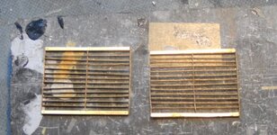

Er zijn weer tweeroosters gemaakt waar de nodige tijd is ingekropen.
Deze zijn nu samengevoegd met de voorgaande roosters.
En even aan de romp(los)gemonteerd om me even een indruk te geven.
Ik hoop in men vakantie nog wat verder te doen zodat ik deze zijde toch al ga klaar krijgen en hopelijk meer.
Stiekem hoop ik er op om hem klaar te krijgen tegen leden dag.
Ik weet dat er verschillende latjes scheef hangen maar ga dat nog proberen op te lossen.
