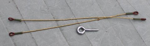

Verder heb ik trekkabel gemaakt uit messingdraad (die van de doos was niet genoeg gedetaillerd. Werkwijze is als volgt. Een oogvijs in boormachine gestoken (daar waar normaal de boor zit). De messing draad 4 dubbel door het oog gestoken, het andere eind in een bankvijs vastgemaakt en dan draaien maar. Door een of andere fysica eigenschap draait zich dat perfect op. Zie foto hieronder.
Nu de kabel nog schilderen en verweren en op maat plooien en dan zal het projektje ver af zijn.

Tip voor het maken van de trekkabel is ook mooi meegenomen. Dat komt zeker nog van pas...

Kabel is ook zeer mooi, maar pas op tijdens het plooien/vormen, de draden zouden in de "bochten" wel eens durven loskomen van elkaar. Misschien nog ééntje draaien en eens uittesten?

@Beyond : de kabel is zo strak aangespannen dat er niets zal loskomen hoor.
