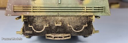

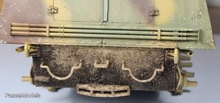

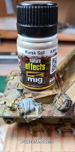

Hier zijn we weer met een kleine update,nog steeds aan het herstellen van corona wat echt wel moeizaam verloopt maar toch weer even kunnen voort werken aan dit diorama..
We zijn verdergaan met de weathering van deze Hummel,we zijn gaan experimenteren met zand we hebben hiervoor zand genomen uit de tuin en even in de microwave laten draaien om er voor te zorgen dat het niet tot leven komt 😉😂 we brengen het zand op de plaatsen waar het kan blijven liggen,met een penseel breng je het in de hoeken om het zand te laten vast te zetten doe ik met producten van Ammo kursk soil deze verdun je met thinner en geeft je gelijk ook de eerste stofkleur deze laat ik een nachtje uitdrogen en ga morgen verder met Ammo dust om af te werken ook deze verdund gebruiken om mooi te blenden...
Verder nog wat verdergaan met chipping van het luikdeksel dat open staat,chipping is volledig met penseel gedaan verdere afwerking zal deze week nog gebeuren...

Ik ben blij dit soort inside tips en trucs te mogen lezen, dat hebben we van jou een tijdje moeten missen. Niemand is te oud om te leren en zo kunnen we hier ook weer het een en ander van oppikken.
Er ligt flink wat zand op die plaat, maar dat lijkt me mogelijk zeker in zanderig terrein waar dito schoenen in hebben vertoefd.
Ik stoor mij al minder dan eerst aan de kleurenmodulatie (ik zou haast zeggen 'kleurenpolarisatie') van de doek, maar dan vooral doordat ik de diversiteit in tonen en kleuren nu interpreteer als vervuiling en kennisgeving dat verschillende delen van de doek voor verschillende doeleinden zijn ingezet. Daarnaast is, zoals de foto met het potje poeder toont, de doek natuurlijk veel kleiner dan het op deze grote foto's lijkt.
Het deksel op de derde foto komt mij hyperrealistisch voor.
