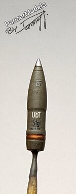

Verder hebben we niet stil gezeten in dit project we hebben ons bezig gehouden met het schilderen van de Ammo.
Deze zijn met 3 kleuren geschilderd alles is met acrylverf gedaan we zijn begonnen met eerst een primer daarna met verdunde verf de eerste basislaag gezet hier zitten een 5 tal lagen op om,alles mooi egaal te dekken.
Coper en zilver om alles af tewerken en de nodige dicals niet te vergeten..

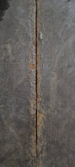

Bekijk steeds veel foto's neem ook zelf heel wat foto's die later als referentie kan gebruiken,zo heb ik zelf deze foto genomen om corrosie tussen twee platen na te bootsen..
