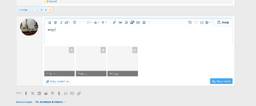

Het lukt me niet om foto's up te laden (attach files), daar waar dit anders wel nog gelukt is enkele posts terug. Nog iemand dit probleem.of ligt het aan mij?
Bij mij zijn ze dan te groot, ik maak ze kleiner en dan lukt het 9 van de 10 keer wel, bijsnijden is vaak al voldoende.

IMG_20210326_143039152_HDR.jpgIMG_20210326_143901711_HDR.jpgIMG_20210326_141907676.jpg
niks geen foutcode wel je voegt bestand toe dat gaat je krijgt het bekende kadertje met de code maar als men op " plaats reactie " drukt gebeurt er niks en je ziet dus ook geen foto

foto per foto werkt inderdaad zoals het hoort,als je klikt op het foto kaderke hierboven, alleen als je links onder op voeg bestand toe klikt, kan je dus meerdere gelijktijdig selecteren, alles gebeurt, alleen zie je op het laatste geen afbeelding maar een leeg kadertje.
het gekke is dat op het NL modebouwforum gisteren een update van het forum is geweest naar een nieuwe versie en ik daar nu hetzelfde probleem heb
Geen melding alleen het upload schermpje dat vol loop en dan verder niets meer.
