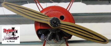

Waar ik niet zo overtuigd van ben (maar toch even jullie mening over wil ;) ) is de propeller.
Geef gerust jullie mening, deze kan nog altijd in de ovenreiniger en opnieuw geschilderd worden (de prop wel te verstaan, niet jullie mening hé :laugh: )...

Ik kan me je reactie t.o.v. de propeller voorstellen, hoewel ik hem zeker niet meteen zou afschrijven. Maar als je een echte houten structuur wilt nabootsen, dan zijn daar prachtige methoden voor.
Wat je bij deze eens zou kunnen proberen is toepassing van een bruine filter. Zo krijgt het lichte hout een wat diepere, donkerdere kleur... en krijg je meteen een mooie satijnen glans. Nu is het nog mat, wat lijkt op geschuurd hout.
Als je geen filters hebt, kun je er eentje maken met olieverf en olieverfverdunner.
Wanneer je overnieuw wilt beginnen en een ontzettend realistisch eindresultaat wilt krijgen, zal ik eens kijken op een ander forum waar ik lid van ben maar dat is gespecialiseerd op vliegtuigen in de grotere schalen, dus vanaf 1:32. Daar heb ik eens een tutorial gezien waar ik even stil van werd. En zoals bekend, is dat laatste niet eenvoudig.
Ja Roy, dat moet nog komen ;), 'twas niet zo duidelijk, maar ik ben eerder niet zo tevreden over de vormen van de verschillende lagen hout...
Misschien moet ik iets dikkere lijnen maken?
De propellor is gemaakt van lagen hout.
Als je naar de foto's kijkt, dan zie je dat er op jouw propellor lijnen staan die niet echt realistisch zijn.
En dat zou ik zonde vinden na al het mooie werk dat je er al in gestoken hebt.
Je bent er bijna, en het resultaat mag er nu al zijn hoor!
Zoals op de referentiefoto's van Camaro, misschien nog een verandering aanbrengen aan de propellor?
Dat bedoel ik Camaro, was er niet tevreden over. Had geprobeerd om zo een beetje dat effect te krijgen, maar had geen referentie bij de hand. Heb het met een natte vinger gedaan, maar had beter eerst de referentie geraadpleegd :8...
Hij zal in de ovenreiniger vliegen, en zal terug van 0 beginnen (alleen de propeller wel te verstaan :)) )
