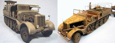

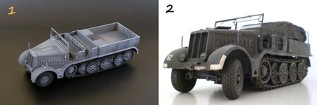

Goede namiddag,even een vraagje gericht aan de militaire profs hier. Ik wil de Famo gaan verven en wou es weten welke jullie het mooist vinden van de onderstaande twee voorbeelden qua kleur dan.
Ja het is zo dat dit wel mijn keuze is om te kiezen,maar had toch graag jullie mening geweten.
Keuze twee die ziet er het realistisch uit, nummertje een raak nog kant of wal :(
Nr 2 Patje, daar kan je lekker kleurspelingen op aanbrengen.
Hangt er ook vanaf wanneer jouw versie gebouwd en of gebruikt werd want vanaf midden 1942 begon men over te schakelen naar Dunkelgelb i.p.v. Panzergrau.
Daar hebben jullie een punt bij nr 2. Daarom snel dit even opgezocht
Volgens het verfschema in de instructies kan ik zowel de 1941 als de 1943 versie gaan doen.
Als je de 1941 kiest dan blijf ik bij nr 2 van de voorgaande post.
Als je de 1943 wil doen dan kies ik voor de linkse zonder camo maar da's natuurlijk mijn keuze hé.
