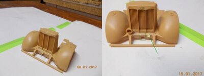

Hier dus de plaatsing van een steuntje waar een onderdeel moet opkomen die ik zelf nog zal moeten scratchen.
Mijn fout was dat ik dit in het midden plaatste hier net onder de rooster,Was dus fout en heb gecorrigeerd zoals het moet zijn.
Zoals jullie al weten is dergelijk werk de eerste keer en ja dan maak je al snel een fout natuurlijk.
