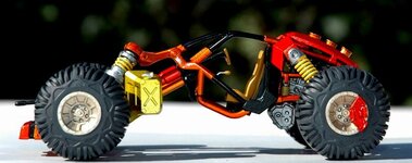

Geen bal op de TV hier en geen Netfix :) dus lekker verder gebouwd, schiet wel lekker op zo als je alles al goed heb voorbereid en de losse spulletjes al had geschilderd :)
Voorlopig gereed
Voor nu is dit model gereed tot dat ik een goed idee heb voor een klein achtergrondje/ondergrondje vandaar dat de wielen nog los zitten
Nog even niet Guy ik ben er nog niet uit wat voor een ondergrondje het gaat worden, ik heb twee ideeën maar die moeten even uitgewerkt worden :)
