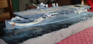

Bedankt voor de mooie reacties. Bij mijn laatste bezoek aan Artobi heb ik een productje gekocht dat ik wil gaan gebruiken om het schuim op de golven mee te schilderen.
Dit zal ook een experiment worden, geen idee of iemand dit spul hier al gebruikt heeft? Je vindt online het volgende filmpje, waar het kort gedemonstreerd wordt. Ik zier dat er eerst lichtere watertonen ge-airbrushed zijn, dus dat ga ik nog doen. Ik vind het wel nogal een onpraktische hoeveelheid, want hier kan je vast een kleine muur mee schilderen.

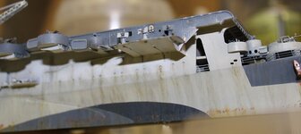

Ik ben wel begonnen met het verweren van de romp, een klusje waar jullie vast naar uitgekeken hebben. Hiervoor heb ik gebruik gemaakt van een lichtgrijs emailverfje.
De streepjes zijn met een washpenseel gezet en de verf gaf in eerste instantie de indruk niet meer te willen wijken. Dat zou ook weer een kink in de kabel geweest zijn, maar ik besloot het eens te proberen met een ruwe borstel. Daarmee kon de wash wel zo goed als volledig weggeveegd worden, al bleven er nog fijne sporen over. Dit hinderde niet, maar ik onthoud het voor de volgende keer dat ik Lifecolor als basisverf gebruik, het neemt dus wat lakverf op zelfs met wat P+ erover. Dat moet er dus dikker op gelegd worden.

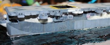

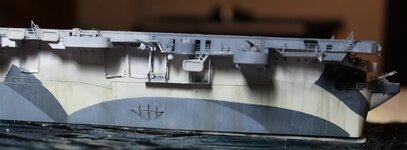

Na het lichtgrijs viel de verwering vooral op over de blauwe kleuren, dus werd er ook wat gespeeld met het bruingrijze residu in mijn verfpot, die al de wash van enkele modellen bevat. Dat gaf meteen het juiste timbre. Hier een overzicht van wat ik al gedaan heb, het is nog niet helemaal af.

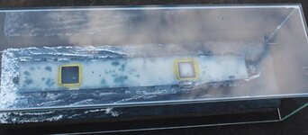

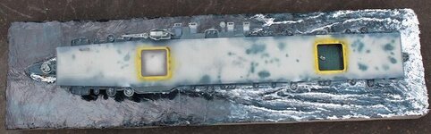

Het bleek dat de drie achterste vliegtuigen gelost waren (deze keer zonder schade) en dat het dek in de lift toch weer opgekruld was, de tractor staat er nog. Het dek zal met contactlijm teruggekleefd worden.
