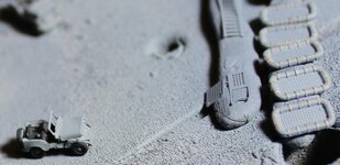

We zijn weer een schildersessie verder. Er moet nog steeds een hoop klein grut geplooid en geschilderd worden, zoals de reddingsnetten en Carley Floats die overal aan de romp terug te vinden waren. De netten zijn in de kit voorzien als plastic blokjes, met het voordeel dat de ruimte in de netten opgevuld is met touwladdertjes. Ik ga in de plaats daarvan gebruik maken van de PE netten van WEM, waardoor die echt doorschijnend zullen zijn. Er zijn twee types voorzien, maar ik vind op de foto's van Independence alleen de afgeschuinde terug. Ik heb die dus gebruikt.
Ze zijn gemakkelijk rond een boortje te wikkelen, zodat je alleen de eindjes nog moet omplooien.
Ik had ze eigenlijk beter nog eens gelijmd, dit heb ik pas na de primer gedaan.

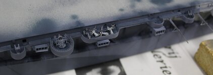

Ik heb het geschut daarom maar eens op zijn plek gezet. Het is nog niet gelijmd, want er moet nog afgelakt worden om er een wash over te kunnen leggen.
