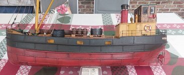

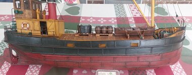

Eerste verwering zit er op, alles lekker vuil gemaakt, er worden constant Kolen verscheept, kan dus niet dat het scheepje er blinkend bij vaart.
later deze week een vernislaagje om dit werk te verzegelen en dan kunnen we verder met wat andere kleurtjes. Ik ben er dus nog niet :)
tot later, Marc
Was ik mee begonnen maar omdat ik geen vernis had aangebracht op de vorige laag liep uiteindelijk alles door elkaar en was het zulk een smosboel dat ik alles er terug heb moeten afhalen tot op de rode verf , nu staat er alleen het vuil terug op en moet er denk ik eerst een laagje vernis over voor de volgende laag erover kan. ( zo herinner ik me het nu toch )
