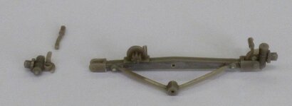

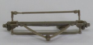

Update vandaag. Gelukkig zijn er op het net bouwfoto's te vinden die tonen wat, waar en hoe de onderdelen moeten komen. Werken volgens het bouwplan loppt uit op een ramp. Gelukkig zijn de foto's wel duidelijk, en zo los op tafel zonder lijm lukt het wel. Maar ja dan de plaatsing, komt men erachter dat de nummering verkeert is, de tekening als schets in spiegelbeeld uitgevoerd is.
Onderdeel 73 3n 74 plaatsen En dan gebruik ik ook nog de verkeerde pincet. Resultaat, bouwplaats gekuist, alles over belicht. Gevonden, nee dit keer niet bij het tapijt monster, maar netjes geland in het bakje met onderdelen...Bemerken vind ik de gelanceerde terug is de ander verdwenen, niet echt maar er zaten wat luchtbelletjes in...Zodoende met messing en koperdraad zelf geschratcht.
Zover als op de foto's ben ik nog lang niet, ik moet nog gaan boren met 0,8
De bouwfoto's er is duidelijk verschil bij de voorwielbalk, de rechte komt boven en degene met de hoek komt beneden, Op foto 3 en 4 is ook te zien, dat nu er een onderdeel niet op de rechte is geplaats t,, dus bovenop, maar op de onderkant

Hij staat op zijn wielen, speciaal nog een foto op een ruitjesmat, het klopt dat de voorwielen breder uit elkaar staan dan de achterwielen. De voorbalk is nu nog scharnierbaar, maar ik ben benieuw hoe lang een staafje van 0,8 mm dat vol gaat houden, ook een aantal punten die als ik het zou vervangen, nog gefixeert worden door een stangenstelsel, zullen denk ik niet blij zijn met de beweging. Deze ga ik toch vast zetten.
Op het moment twijfel ik alleen eerst de motor verder afbouwen, of eerst alle stangen van de voorkant. Zelf neig ik om eerst de motor af te werken.
