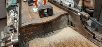

Eerst de boegspriet zelf goed vastzetten en daarna de fortuining maken ( het geheel van relingen en loop planken waar ook de toiletten waren gevestigd.)
Door al de krommingen heb ik enkele balken uit een bredere plank gezaagd zodat er al een stukje bocht inzit. voor de langere stukken heb ik noodgedwongen 4 fineer strookjes aan elkaar moeten lijmen daar het anders onmogelijk was de kromming er in te krijgen.
Hierna was het verder knutselen tot er een mooi geheel ontstond en daarna ook aan de andere zijde het gelijke in spiegelbeeld.
Aan de fortuining zit eveneens de kraanbalk bevestigd die dient om het anker te bergen .
tot slot alles nog op kleur brengen en na het monteren van het boegbeeld nog even een totaal plaatje van de werken.

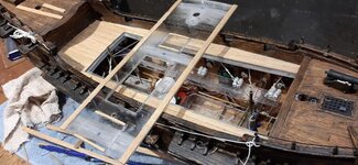

De laatste hand werd gelegd aan het inwendige en na enig twijfelen het plexy onderdek er in gelijmd. Vanaf nu dus geen weg meer terug, hopen maar dat alles blijft werken in de buik van de Pearl.

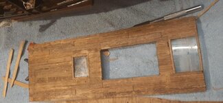

Hierna opnieuw plankjes zagen uit fineer en kleven maar.

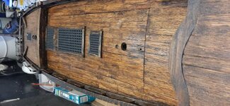

ondertussen de 3D printer terug aan het werk gezet om de roosters te vervaardigen.
nog even een half geschuurd dek nadat ik met azijn waarin staalwol was gedompeld de eiken planken op natuurlijke wijze gezwart heb.
En als laatste een net gesapt dek met de roosters op hun plaats die eveneens al een 1ste laag verf ontvingen.

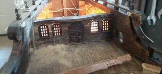

Na het dek getimmerd te hebben maar meteen doorgegaan met het uithakken van ramen en deur om naar de hut van Jack te kunnen.
in mijn enthousiasme natuurlijk 1 raam wat te ruim naar boven uitgeboord maar dit valt wel te verdoezelen met een beetje houtlijm en schuur stof.
en dan natuurlijk de bewaaksters nog langs beide zijden van de deur

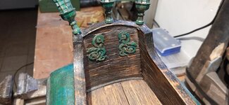

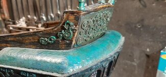

hierna maar meteen verder met de versieringen op en rond het hakke bord. ( lantaarns moeten nog even wachten op definitieve montage )
en uiteindelijk achteraan nog een kadertje rond gezet om het geheel beter te laten integreren met het schip
zo zijn jullie weer bij, tot later maar weer, Marc

Deze week ben ik er in geslaagd om na het plaatsen van de ramen en deur in Jack zijn kajuit er ook de lamp te laten branden.
Gelijktijdig zijn ook de 3 grote lantaarns op het achterdek vastgezet.
Om het gevoel te krijgen dat er olie lampen branden heb ik gebruik gemaakt van leds zoals in elektrische theelichtjes zitten.
Op de foto's zie je daar weinig van daarom ook een kort filmpje ter illustratie.
